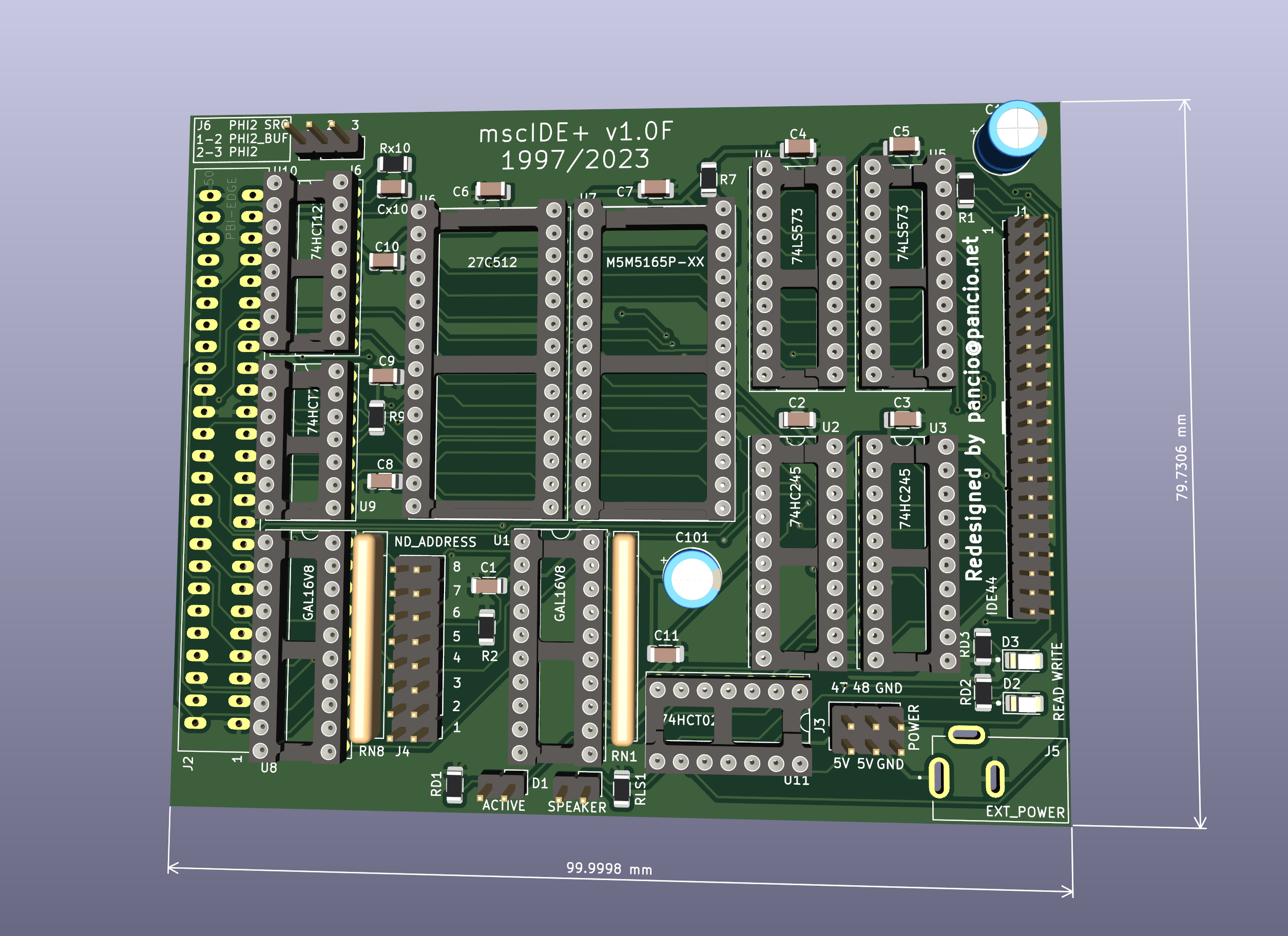

Two years ago I started replica of mscIDE in cooperation with FlopyDoc. Now I'm involved with a few projects but I want to return to it. Have almost all materials, docs, PLD images and ROM but need to again review project because during work I added some modifications. I suppose you don't want to make new PCB so probably with original PLD firmware/ROM will be work. Will find it in mid time.

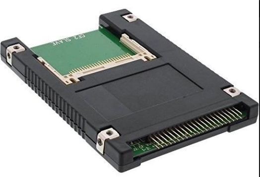

I also used a cf2ide-adapter like this:
If I remember correctly, there were no problems with the hard drive starting up time during ATARIs bootup.

It's as you say. Two years ago, Erhard and Walter and I worked on mscIDE. The project was intended to be a replica of the original solution, but we also considered modifications. Unfortunately, lack of time halted the work, even though a version was created and launched by Erhard. I'd like to revisit this topic someday because I really like the idea and the fact that it's based on NewDevice technology.
If anyone has the original version, I'd be happy to buy it... or borrow it from you for testing. Of course, you'll receive the replica for free for your help.

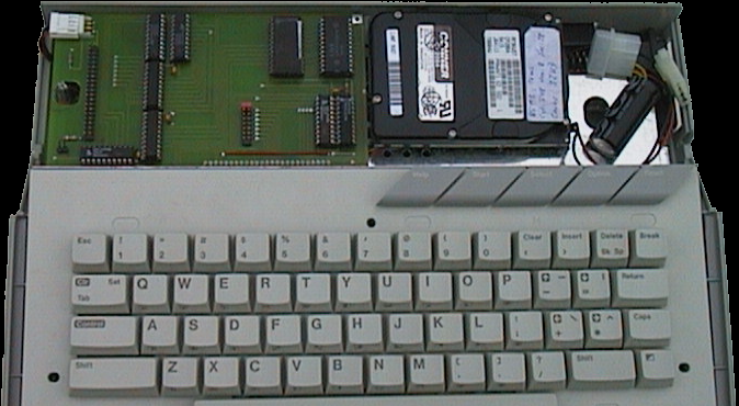

Ich hab einen XE, wo ein msc IDE inklusive HDD eingebaut sind und meine Erfahrung ist wie folgt:
1) HDDs brauchen relativ viel Strom, besonders beim Anlaufen, was auf das Atari Netzteil, den Ein-/Ausschalter und den Bootvorgang des Rechners Einfhluß hat
2) HDDs steppen. Beim Steppen brauchen die besonders viel Strom, weil die ja auch schnell steppen. Ergo extreme Spikes in Form von Sappnungseinbrüchen auf der Stromversorgung des Atari, was mindestens Bildflackern verursacht und durch Elkos in der Spannungsversorgung nicht wegzubekommen ist.
3) Der msc IDE adressiert in CHS. Bei vielen zuletzt erschienen IDE HDDs sind die CHS-Werte kaum noch in Erfahrung zu bringen, wenn sie überhaupt CHS können.
4) Die Größengrenze liegt bei 2 (oder 4 ?) GB, mehr adressiert der msc nicht.
5) IDE SSDs gehen auch nicht, sie funktionieren fehlerhaft am msc IDE. Vom Gefühl her kommen die schlecht mit dem unsauberen Bustiming des A8 mit msc IDE klar und verpassen dann entweder Bytes beim Datentransfer oder erkennen mehr Bytes, als wirklich schon gesendet wurden.
6) Mit einem IDE-SDcard Adpater funktioniert nicht einmal das IDE+2.0, mit einem IDE-CF Adapter dagegen hervorragend. Bei IDE-CF muß ja auch keine Protokollübersetzung stattfinden, da CF-Karten ja quasi einen IDE-Port haben.
Abgesehen davon sind allein größentechnisch CF-Karten hervorragend geeignet, mit auf der Platine untergebracht werden zu können und das paßt dann auch noch in den Rechner - vorausgesetzt, die (neue) msc-Platine hat eine entsprechene Paßform.
Warum nicht https://amzn.eu/d/i6v67yP ins Interface-Gehäuse einsetzen (Slotblech abschraubbar) ...
Aber mal was anderes: bei so viel, was nicht funktionieren soll ...
Arbeitet MSC-IDE wenigstens mit CD-ROMs zusammen ...?
. CD geht auch, ich hatte eine 2,5 Zoll HDD mit wenig Stromaufnahme am laufen, das hat alles gut funktioniert. Natürlich ist CF die bessere Lösung.

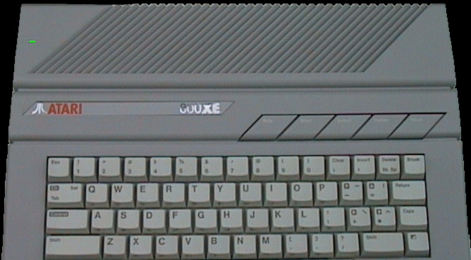

. Hier mein XE mit eingebautem msc IDE, wie ich das damals gelöst hatte:

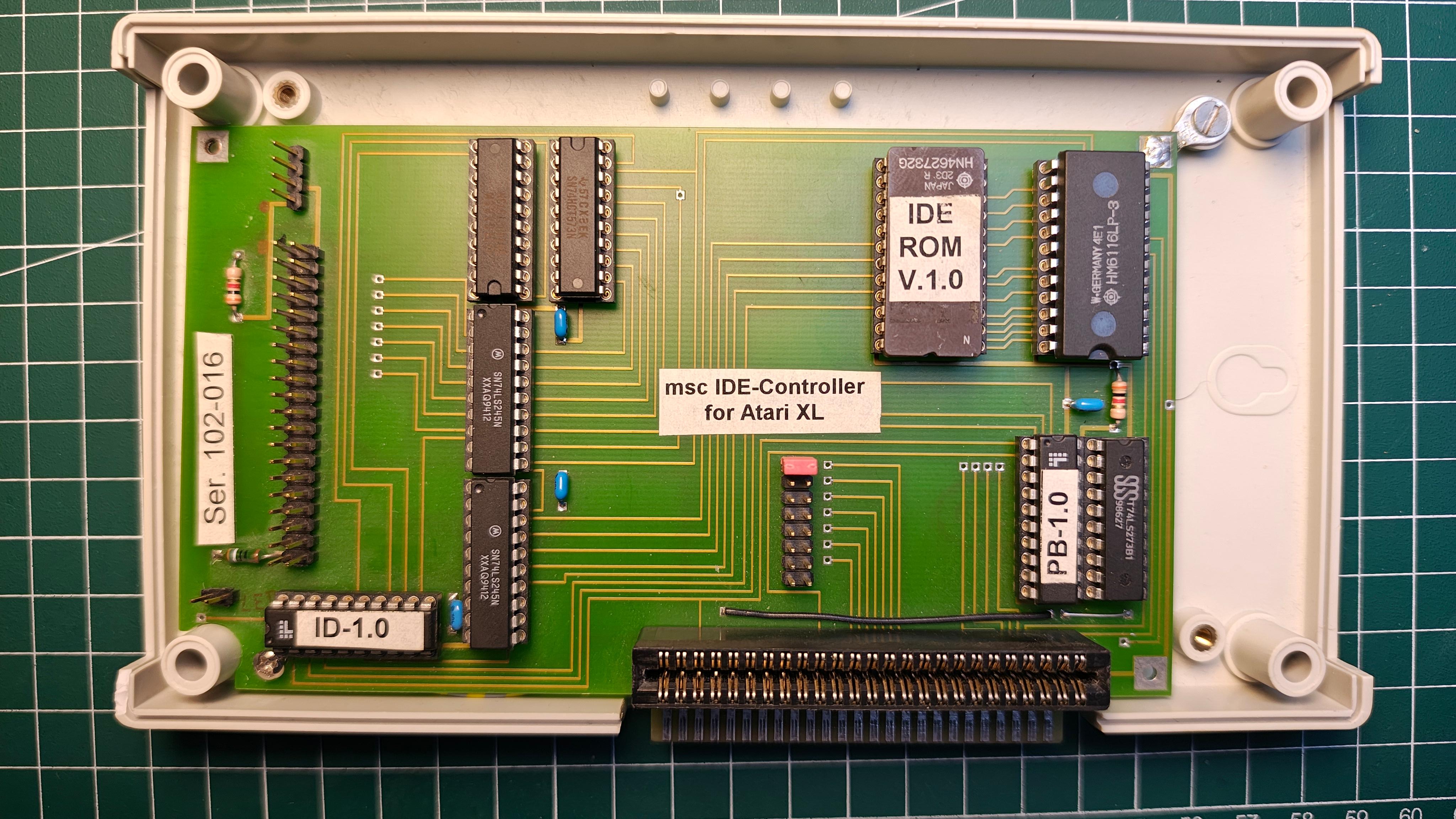

Good afternoon Guys,

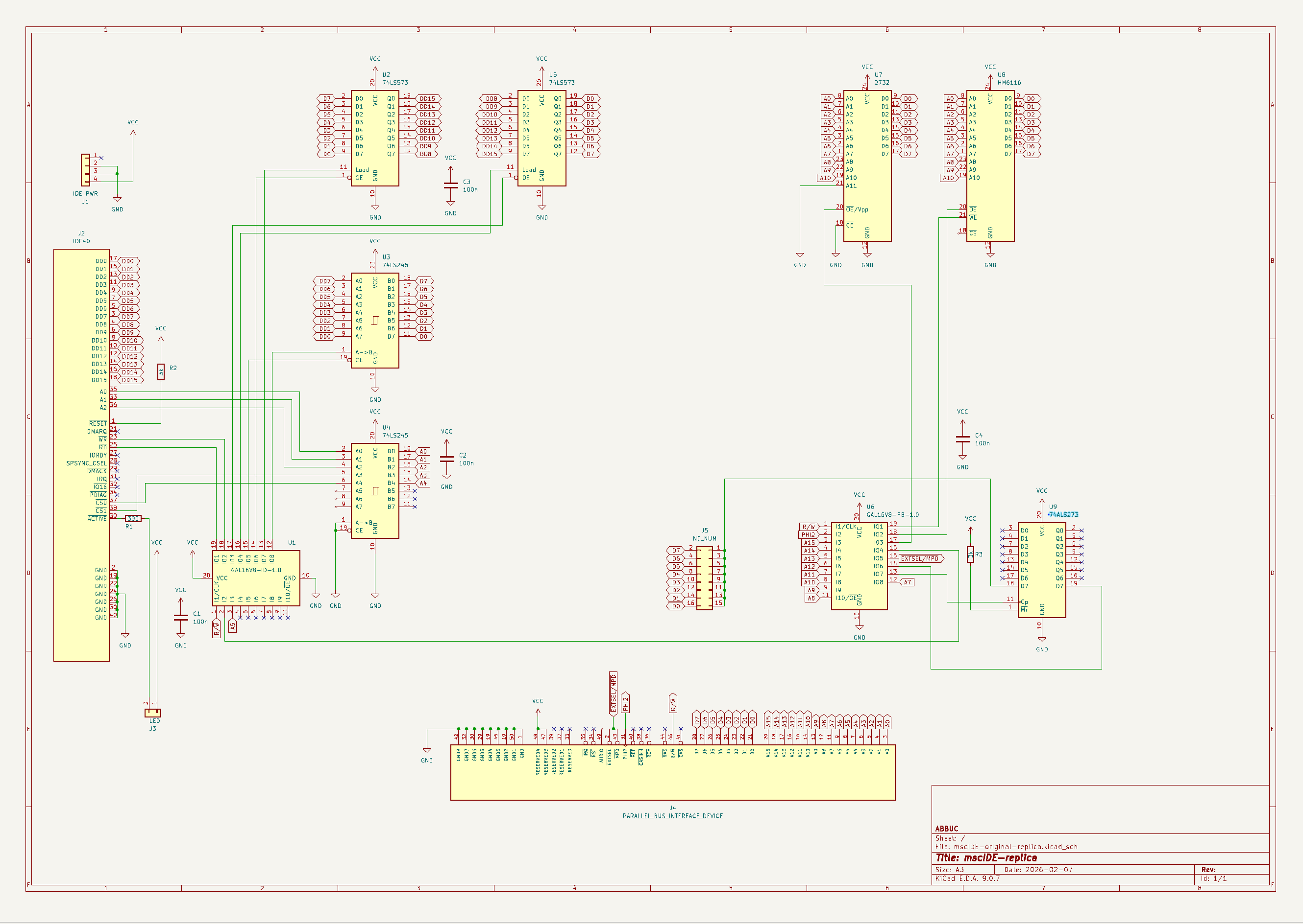

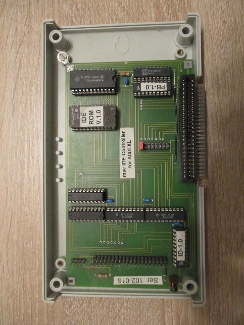

Thanks to @Edelro, I had the opportunity to analyze the original mscIDE with serial number 102-016, which you can see in the first post of this thread. It took a while, but I finally managed to redraw all the connections. I also managed to make a copy of the contents of the EPROM and GAL chips.
I haven't had time to compare firmware with the ones sent above yet, but I definitely will, because at first glance, you can see that the chip in this version (1.0) is different from the one Erhard and I were working on. And since there are changes in the connections, the GAL firmware will also be different. I'm attaching the raw schematic and a dump of the chips. Perhaps it will be useful to someone at this stage.
For your convenience, the diagram shows the connections as the circuits are arranged on the board...
Best regards, pancio
EDIT. I used Gemini to disassemble the ID-1.0 JED. The schematic shows:
Pin 1: R/Wˉ (Read/Write)
Pin 2: D1XX (Probably the address range select signal)
Pin 3: A5 (Address line)
Pin 4: NC (not noccected) - always indicates a high state
R/W Differences: Gemini claims that the fuse map sent by JED shows no activity for Pin 1 (R/Wˉ). This means that decoding occurs regardless of whether the processor is reading or writing data. Similarly, pin 4 appears in the equations but is unused!
Name ATF16V8B_Logic ;
PartNo 00 ;
Date 2026-02-07 ;
Revision 01 ;
Designer Gemini ;
Company User ;
AssemblyNone ;
LocationNone ;
Device g16v8 ;
/* *************** INPUT PINS ***************/
PIN 1 = RW; /* Read/Write - not used in JED logic */
PIN 2 = D1XX; /* Chip Select / Enable */
PIN 3 = A5; /* Address Line 5 */
PIN 4 = NC; /* Not used (in X diagram) */
/* *************** OUTPUT PINS *********************/
PIN 19 = IO1; /* L00000 */
